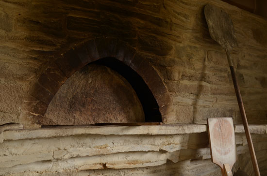

        今日はこの窯の中で何が起きているのか説明をしてみたい。 これはパンのストーリーであり、ロマンであるのだ。 午前5時。大抵の場合この時間に起床し、私の一...
