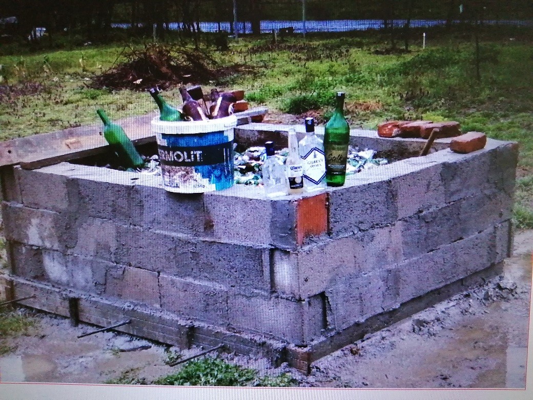

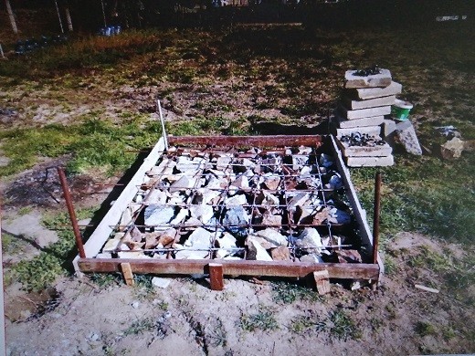

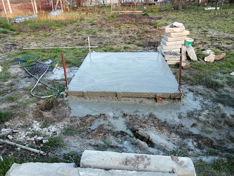

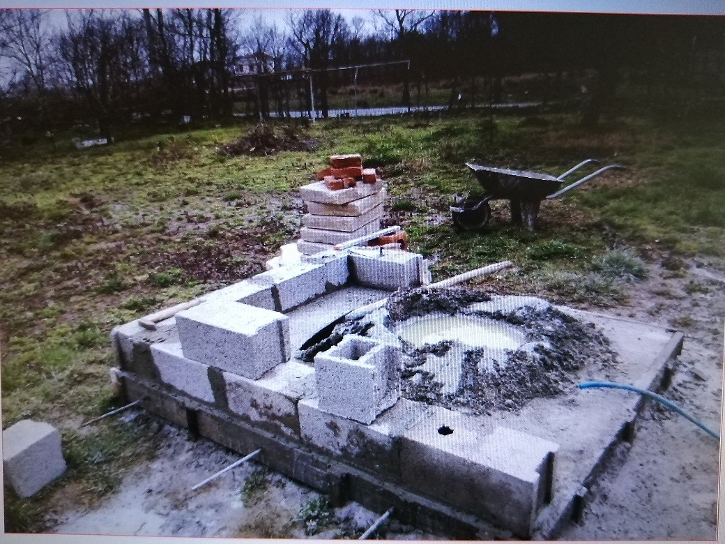

    arkadaşlar herkese selam fırın inşaatına başladım
    lk önce fırın yapacağım yeri belirleyip 150-200 cm alanı işaretleyip terazide olacak şekilde kalıpları sabitledim daha sonra içini taş ile doldurup demirleri 20*20 olacak şekilde bağladım 1m3 çakıl 5 torba çimento ile harç hazırlayıp kalbın içine mastar yardımı ile arıp düz bir zemin elde ettim,üç gün kurumasını bekledikten sonra 48 adet biriket hazırladım yaklaşık 0.5m3 ince kum ve 3 tarba çimento ile duvar işleme harcını yaptım, fırın tabanının ilk sırasına elimde kalan biriketleri yerleştirdim daha sonra biriket 2ci sırasına da 12 adet ytong tuğlasını biriketlerin üzerine koydum ,kalan son sıra yaklaşık 20cm 10 cm sine soda,bira atık cam şişesi kırıp düzgün bir şekilde yaydım*bu arada cam parçalarını kırariken iş güvenliği açısından sağlam eldiven,ve gözlük kullandım. havaların yağmurlu olması nedeniyle şuan ara verdim yaptığım her işlem için fotoğraf çekip atacağım.her türlü fikire, eleştiriye ve yardımınıza ihtiyacım olacaktır,'UNUTMAYIN BİLGİ PAYLAŞTIKÇA ÇOĞALIR' TEŞEKKÜR EDERİM

    bundan sora ilk aşama cam parçalarının üzerine kaya tuzu serip ateş tuğlalarını yerleştireceğim sizden ricam ateş tuğlalarını altına yapacağım harç tarifini eklemeniz ayrıca fırın inşaatı, baca.kubbe yapımı için sizlerden yardım bekliyorum

              Sevgili körfez kaya tuzumu yaydıktan sonra ateş tuğlası altında harcı nasıl yapmalıyım?

                      Yes, we spread rock salt under fire bricks on glass pieces. It is said to keep the heat evenly.

                        What kind of grout should I make under the firebrick? What should be the mixture?
                          • 3884
                          I would like to talk to about a better insulation for under the floor if some is available. However, if the glass and salt are held in place by a retainer, you should be able to lay the floor brick directly on top without mortar. If not, the “home brew” will do. Again, I would like to discuss your plans before you proceed. Also, try to work out the photo sizing issue. The photos will help us give better advice.
